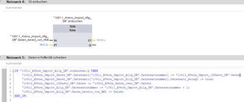

weitere Frage :
wieso hast du test auf 5000 Elemente deklariert und überträgst dann aber nur 11 zur Steuerung ?
Ich könnte mit gut vorstellen, dass alleine das Benutzen dieses test-Arrays die Speichermöglichkeiten der Visu sprengt. Wer sagt uns denn, dass der Fehler wirklich so auftritt wie beschrieben ?
Vielleicht solltest du einfach mal auf das test-Array verzichten und anstelle dessen (und anstelle meines Vorschlages aus Beitrag #20 mal mit dem Splitdata-Array direkt arbeiten ...
