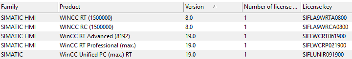

JA, gleichzeitig installieren von WinCC7/8 und WinCC Prof und WinCC unified würd ich nie machen.Das sind doch nur die Lizenzen, die beißen sich nicht. RT + RC Lizenz gleichzeitig kann man machen, wenn man so viele Lizenzen übrig hat... Oder wenn es eigentlich nur eine RT Station ist, dann ist da aus Preisgründen üblicherweise eine RT Lizenz drauf. Wenn man dann an der Station auch mal das Projekt bearbeiten will (längere Zeit lang), dann muss man zusätzlich (oder anstatt der RT Lizenz) die RC Lizenz installieren.
Mit "verträglich" meinte ich, ob man überhaupt WinCC V8 RT und WinCC Professionell RT und WinCC Unified RT gleichzeitig installieren kann? Wenn das schon gar nicht möglich ist/darf, wozu dann die (teuren) unnötigen Lizenzen installieren?
Aber bin mir grad nicht sicher, aber irgendwann hatte ich mal den Fall, das WinCC7/8 RT/RC Lizenzen nicht gleichzeitig drauf sein sollten. Aber hat sicherlich mit dem Problem vom TE nix zu tun...
