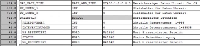

ich habe in WinCC fexible 2008 für mein TP177A zusätzlich ein Meldefenster eingefügt. Dieses soll Zeitlich auflisten, wann die Anlage automatisch nachfüllt.
Das funktioniert auch alles, allerdings wird die Uhr/Datum nicht so wie gewollt aus der SPS gelesen. Zeigt bei einem Ereignis dann nur 01.01.2004 12:00:00 an.
Ich habe zusätzlich noch oben rechts die Aktuelle Zeit/Datum stehen und die wird auch richtig angezeigt.
Woher bezieht das Meldefenster die Uhrzeit und wie kann ich diese ändern (das TP hat keine interne Uhrzeit)?
Hast Du Bereichszeiger Datum/Uhrzeit angelegt?
Diese wird dann verwendet. Ansonsten wird nur die ungepufferte TP-Uhr verwendet. Nach jedem Neustart (Spannung ein) ist die wieder auf 1999:01.01...
LG
Ahh, es werde Licht ;-)! Hatte den Bereichszeiger nicht angelegt, nun geht es. Aber wofür ist der genau zuständig? Schreibt der dann die SPS Zeit Zyklisch in die TP Puffer Uhr?
Das ganze sieht so aus.

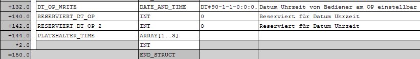

SPS hat Echtzeituhr onboard. OP möchte darauf zugreifen--->Bereichszeiger von SPS zu OP.
Damit am OP auch geändert werden kann (Datum/Uhr), sollte man 2 SFC Funktionen verwenden.
Anbei ein Bild
