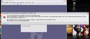

Hallo Leute ich hab bei meinen WinCC Flex 2008 Sp1 diesen komischen Fehler(Siehe Bild).
Wie kann ich diesen Fehler wieder beheben?
betriebssystemversion? scheint xp zu sein.
prüfe ob der sql-dienst gestartet wurde. lösche die temporären daten aus winccflex und starte das system neu. evtl. ist der sql-daemon bescädigt worden, eine reperaturinstalltion des wincc sollte hier abhilfe schaffen.
auch solltest du dir das hier durchlesen (in der fehlermeldung wird sogar darauf hingewiesen:
http://support.automation.siemens.c...us&objaction=cssearch&searchinprim=&nodeid99=
:confused: war da nicht auch was bei Win7, dass der SQL-Server 2005 nicht installiert wird wenn SQL-Server 2008 schon drauf ist auf dem System ?
In dem Fall müßte dann der 2008 erst de-installiert werden dasmit der 2005 drauf kann und dann auch den 2008 wieder drauf packen ...
Hab jetzt beides neu Installiert, da es dann immer noch nicht ging hab ich einfach in den User einstellungen den WINCCFLEXEXPRESS komplett gelöscht und danach ging es wieder ohne probleme =)
