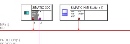

Schaut mal nun habe ich ja ne Verbindung über mpi aufgebaut ne ...
kann man das jetzt nicht mit Profibus machen?
