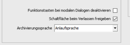

In den Geräteeinstellungen ist der Haken gesetzt:
Hat jemand eine Idee zum Freigeben vom Fokus der Schaltfläche nach Bedienung?
Damit ist gemeint, wenn man während Drücken der Schaltfläche von der Schaltfläche herunterwischt, dass dann die Schaltfläche "Losgelassen" wird. Das hat nichts mit Fokus zu tun.
