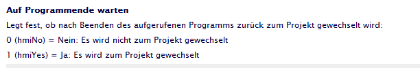

Hm, die Hilfe von TIA V20 Upd3 sagt folgendes aus:
Ist sehr missverständlich formuliert, weil der Fall "hmiNo" ja strenggenommen bedeuten würde, dass die Runtime (bzw. das Fenster der Runtime) auch nach Beenden des Programms NICHT aktiv ist ... :unsure:
Ich meine mich zu erinnern, dass es hierbei ganz stark auf das aufgerufenen Programm und dessen Interaktion mit dem Betriebssystem ankommt.
Außerdem könnte ein striktes Befolgen dieser Regel ja dazu führen, dass die Runtime (bzw. das Script) bis zum Sankt-Nimmerleins-Tag festhängt.

Das würde dafür sprechen, dass hier eigentlich NICHT auf das Ende des aufgerufenen Programms gewartet wird, sondern es eher um die Aktivität des jeweiligen Fensters (Programm vs. Runtime) geht.
Vielleicht lässt sich damit das Vordergrund-/Hintergrund-Verhalten der Fenster steuern, wobei ich mich dann wieder frage, wie der Runtime-Vollbildmodus in diesen Kontext passt ...

ich meine ebenfalls, das hat nur was mit dem Vordergrund-/Hintergrund-Verhalten der Programmfenster zu tun. Es ist nur leider nicht eindeutig beschrieben in der WinCC flex/TIA-Hilfe. Wie das nun im Detail genau funktioniert, habe ich vergessen oder bei meinen Tests vor vielen Jahren wohl nie genau rausgekriegt? Außerdem gibt es da ziemlich sicher Unterschiede zwischen WinCE für Panels und PC-Windows.
Ja, der Hilfetext ist da wirklich etwas missverständlich. Der Text aus TIA stammt noch aus WinCC flex-Zeiten:
