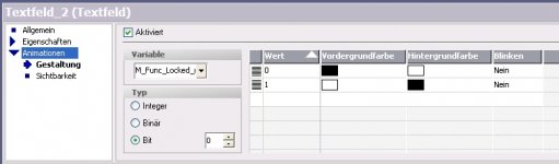

ich habe in WinCC flexible ein Textfeld dessen Textfarbe und Hintergrund ich ändern möchte wen eine Bit-Variable eins wird.
Also Bit = 0: Text schwarz, Hintergrund weiss
Also Bit = 1: Text weiss, Hintergrund schwarz
Ist so was möglich und fals ja wie?
Wenn ich das mache, dann kann ich nur den Hintergrund ändern, egal was beim Vordergrund an Farbe angegeben ist.
Ist die Variable dann eins, wird nur der Hintergrund umgeschalten.
(Jedenfalls seh ich das so in der Animation)
auch bei einem Ausgabefeld funktioniert es nicht
[Edit]
Ich muss mich berichtigen, wenn ich dem Ausgabefeld den Wert der Variablen als Text darstellen lasse dann funktionierts
[Edit 2]
Es geht auch mit einem Textfeld wenn die Füllart nicht auf Transparent steht, also Massiv
