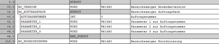

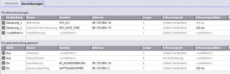

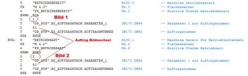

Anbei mal ein Beispiel der Bildauswahl über Steuerungsauftrag 51
Auftragsfach anlegen -> im DB
Auftragsfach in WinCC flex aktivieren -> Bereichszeiger
Auftrag anstoßen im Programm
