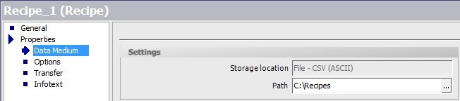

Guten Tag zusammen,
gibt es eine Möglichkeit, bei WinCC Flexible Advanced, eine Verzeichnissauswahl zu realisieren?
Es sollen verschiedene Rezepturen importiert werden (welche vorher über Exel geschrieben werden) und der Ablageort dieser Rezepturen soll vom
Bediener einstellbar sein, aber per auswahl, nicht über die direkte eingabe des Dateipfades.
Das ganze wird auf einem PC via Runtime visualisiert.
vielen dank vorab
MfG Hexic

Ich wollte eben keine vordefinierten Dateipfade vorgeben, sondern dem Bediener die Wahl lassen von welchem Ordner aus
er die Rezepturen laden will. Aber dies eben ohne eintippen des Dateipfades (was die einfachste Lösung wäre :cool:).
Ich hatte eher an eine Verzeichnisauswahl à la "Speichern unter..." gedacht
Gibts genau dafür nicht die Funktionen "ImportiereDatensätze" und "ExportiereDatensätze" ?
Das Verzeichnis kann auch über eine String Variable angegeben werden.
Das ist momentan so vorhanden, ich beschreibe eine String-Variable mit dem Dateipfad.
Das ganze sollte aber Visuell auswählbar sein um z.b Tippfehler im Pfad zu vermeiden.

Es geht, aber nur wenn du die import/eksport-Dateien dafür verwendet, nicht der aktive Rezept.
Für die Import/Eksport-Dateien kann man Pfad und Dateiname zur laufzeit ändern, auch durch VBS.
Eine weitere Lösung wäre seine eigene Rezeptursystem zu erstellen, wie Onkel Dagobert es vorschlägt.
Die Rezepturdatenwerden nicht als CSV-Datei verwaltet! ( *.dat; *.rdf; *.vdf)
Über eine Auswahl der Rezepturdateien nachzudenken ist sinnlos, da eine externe Bearbeitung der Dateien mit Exel nicht funktionieren wird!
Daten aus einer CSV-Datei in die Rezepturverwaltung zu bekommen geht nur über die Import-Funktion.

Habe eine Lösung über ein VB-Script gefunden:
Dim objshell, retPath
Set objshell = CreateObject("Shell.Application")
Set retPath = objshell.BrowseForFolder(0,"Datei Wählen",16,17)
SmartTags("Rzpt\Dateipfad_Import") = retPath.Items.Item.Path
"Rzpt\Dateipfad_Import" beschreibt meine Pfad Variable im WinCC, die ich dann für ImportiereDatensätze benutze.
Vielen Dank dennoch an alle, die Idee mit dem VBS hat meine Grundidee gerettet!
EDIT: @Ronin: Danke, hatte deine Antwort erst gelesen nachdem ich meine Nachricht gepostet hatte, Meine Variante funktioniert mit der Ordnerauswahl
Die Rezepturgeschichte hat für mehr Verwirrung gesorgt als ich wollte :D
Es ging im Endeffekt nur um die Verzeichnissauswahl, mit der dazugehörigen Funktion wollte ich nur das Beispiel veranschaulichen.
