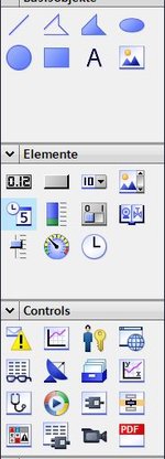

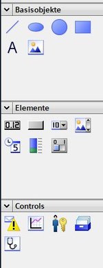

das liegt am basix-panel welches das nicht hergibt
Würdest Du in Deiner Markierung ganz unten das kleine Pfeilchen nach oben betätigen oder oberhalb Navigation einfach den Balken hochziehen? Hier verstecken sich die Grafiken.
escride1 hatte schon recht. ich hatte erst gedacht du meinst die animierbaren objekte. die gibts bei basic nicht. die grafiken gibt es
nein, tun sie nicht. Es wird nichts angezeigt.
Das ist das fiese am TIA-Portal. Wenn man den Balken eingeblendet hat und schiebt ihn dann kleiner, dann wechselt der Pfeil nicht immer, sodaß beim Öffnen/Schliessen über die Pfeile nix passiert. Dann muss von Hand hochgezogen werden.
Wenn trotz alledem aber keine Grafiken da sind, dann weiß ich auch nicht weiter.
