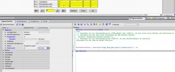

Hallo Zusammen,
Ich kenne es von älteren WinCC-Versionen so, wie es der Kollege hier beschreibt:
Wie funktioniert das bei WinCC Professional? "FloatToUnsignedWord" gibt es nicht mehr. Aus einer Eingabe von z. B. "4,50" (HMI-Anzeige) wird dann nicht "450" (PLC-Variable) sondern "5,00" (HMI-Anzeige) bzw. "5" (PLC-Variable).
Bin verwirrt (!) ...
Gruß Kai
Gruß Kai
