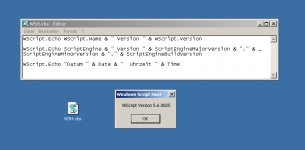

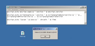

Um zu überprüfen, welche WSH-Version und welche VBScript-Version auf Deinem Rechner installiert sind, und ob die Date-Funktion und die Time-Funktion funktionieren, kannst Du folgendes machen:
- Die Datei WSH.txt auf den Desktop von Deinem Rechner kopieren.
- Die Datei WSH.txt umbenennen in WSH.vbs .
- Mit einem Doppelklick auf die Datei WSH.vbs das folgende VBScript ausführen:
WScript.Echo WScript.Name & " Version " & WScript.Version
WScript.Echo ScriptEngine & " Version " & ScriptEngineMajorVersion & "." & _
ScriptEngineMinorVersion & "." & ScriptEngineBuildVersion
WScript.Echo "Datum " & Date & "  Uhrzeit " & Time
Es werden die auf Deinem Rechner installierte WSH-Version und VBS-Version, sowie das aktuelle Systemdatum und die aktuelle Systemzeit ausgegeben.
Gruß Kai
