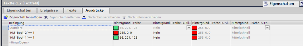

um z.Bsp. die Hintergrundfarbe eines Objekts, in Abhängigkeit von 2 Boolschen Variablen zu ändern, habe ich normalerweise in der SPS eine Variable dafür erstellt.
Kann man dies im Unified über das Skripten erledigen?
Wie würde das aussehen?

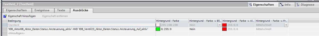

Wer skripten vermeiden will, kann auch einfach Ausdrücke verwenden. Ich finde, das funktioniert gerade bei so einfachen Anwendungen prima.
Dabei können genauso Analogwerte oder einfache Logiken ausgewertet werden.
Erstmal vielen Dank an alle!
Ich habe jetzt 2 Varianten getestet. Die Variante "Ausdrücke" bringts. Das hatte ich noch gar nicht auf dem Schirm.
Habe jetzt mal beide Varianten als Screenshot drin.
per Skript hat es keine Farbänderung gegeben, da muss noch irgendwo ein Fehler sein. vermutlich fehlt noch ein Trigger...
per Ausdruck funktioniert es auf Anhieb!
