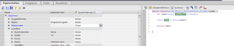

ich habe folgende Problemstellung:
Ich möchte gerne den aktuellen angemeldeten User aus dem HMI in meine SPS übertragen. Dazu habe ich ein Login Feld erstellt und zur Darstellung zwei E/A Felder für den aktuellen Nutzer und den Inhalt der Variable aus einen Datenbaustein. Für die Realisierung frage ich über die Aufgabenverwaltung die Variable "@UserName" ab (habe bereits zyklisch aller 250ms, als auch die Variable selbst als Trigger getestet) und will diesen Wert über Ereignisse mit "SetzeVariablenWert" -> Variable: DB_CPU.User -> Wert: @UserName schreiben. Das E/A Feld, welches @UserName auswertet steht nach Anmeldung auch der richtige User drin, jedoch wird nie ein Wert in den Datenbaustein geschrieben. Hat jemand eine Idee?

Also über das Scipt geht es nun, aber ich kann als der neu angemeldete Nutzer keinen Button mehr bedienen. Warum? Ich habe unter Security keine spezielle Bedingung definiert.
Ich hatte einfach alle Gruppen zugeordnet und anscheinend hat er das nicht vertragen. Nur die Gruppe HMI Administrators und schon gings.
Javascript:
export function EA_Feld_1_ProcessValue_Trigger(item) {
    let user=Tags('@UserName').Read();
    Tags('user').Write(user);
    return user;
Damit ging es dann am Ende.

Also zunächst habe ich folgende Variable angelegt.
Wenn diese dann beschreiben wird, wandle ich noch in SCL mit WSTRING_TO_STRING um.
Dann habe ich mir ein nomrales E/A Feld in meinem Bild platziert und den Prozesswert dynamisiert mit dem obigen Script
Da ich es jetzt nicht besser wusste und auch das E/A Feld zur Anzeige nicht benötige, habe ich noch die Sichtbarkeit auf "FALSE" gesetzt.
