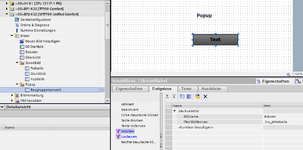

Hallo Zusammen,
ich möchte aus einem Popup mit einem Button ein Bildfenster in dem Bild darunter steuern. Leider bekomme ich das nicht hin.
Egal was ich als Bildpfad eintrage, wird das Bild im Bildfenster nicht umgesteuert.
Vielleicht könnt ihr mir sagen was ich falsch mache.
Vielen Dank vorab.

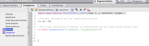

Man hat normalerweise im Popup keinen direkten Skriptzugriff auf das "normale" Bildmodell. Man kann per Skript aber tricksen und sich das Objektmodell in eine Variable kopieren und über diese Variable darauf zugreifen.
Javascript:
//Variable zum Zugriff auf das eigentliche UI-Objekt
let ui = UI;
//Jetzt erst Zugriff auf UI möglich. Im Popup-Kontext hat man sonst keinen Kontext dazu
ui.SysFct.ChangeScreen(screenName, screenWindowPath);
Den Pfad zum Button im Bildfenster dann via absolute oder relative Pfade zusammenbauen.

Danke dir.
Jedoch funktioniert dies bei mir leider nicht. Er öffnet einfach nicht das Bild im Bildfenster.
Irgendwie vertsehe ich noch nicht richtig wie das mit den Bildpfaden funktioniert.
┬⁠─⁠┬⁠ノ⁠(⁠ಠ⁠_⁠ಠ⁠ノ⁠)
1:
Pack deinen Code in ein try..Catch & gibt per Trace die Fehlermeldung aus.
Damit bekommst du schon mal ne Ansage was das Problem ist.
Die Fehlerbeschreibung ist teilweise etwas kryptisch, aber wenn man ne Weile damit arbeitet versteht man das Ding... irgendwie...
2:
Gib dir per Trace mal die Path-Property der beiden Bildfenster aus.
Evtl einfach nen Tippfehler, wie von @centipede vorgeschlagen?

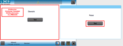

Ich denke ich habe das mit der Anleitung soweit verstanden, jedoch sind das alles Beschreibungen für Bildfenster in Bildfenster.
Ich habe aber das Thema das ich aus einem Popup heraus im Grundbild ein Bildfenster ändern möchte und bekomme dort die Adressierung des Bildpfades nicht hin.
Du kannst dir z.B. beim Bildaufbau oder bei Fehlern den aktuellen Bildfenster-Pfad per Trace ausgeben lassen.
Beispiel, dass ich hier an das "Aufgebaut"-Ereignis des Bildes gehängt habe::
