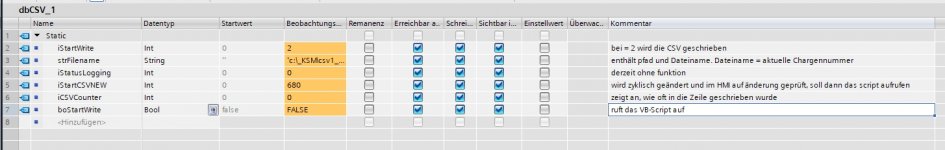

ich habe ein Problem mit einem VB-Script in einer WinCC Runtime (Advanced).
Wir programmieren mit V15.
In einem aktuellen Projekt geht es darum, CSV-Dateien als zyklischer Log (1s-Impulse) zu schreiben, um eine Protokollierung des Ansatzes bereitzustellen.
Hier mal der Code:

Das Starten des VB-Script soll über "dbCSV_1".iStartCSVNEW - erfolgen. Sobald das script gestartet werden soll schicken wir hier einen sekundenpuls drauf und addieren 1 (auch schon mit 10 getestet). In der HMI-VAT wird auf Wertänderung geprüft und dann das VB-Script aufgerufen.
Für alle Variablen aus dem DB ist im HMI eine aktualisierungszeit von 100ms eingestellt.
Leider funktioniert das ganze nicht.
Der Code an sich geht, da die CSV geschrieben wird, wenn ich das Aufrufen auf eine Schaltfläche im HMI lege.
Kann mir jemand sagen, was ich falsch mache?

Hallo
Mit "funktioniert nicht" meinst Du vermutlich, daß das Skript gar nicht aufgerufen wird?
--> Die Triggervariable muß auch verwendet werden damit die RT die Variable zyklisch liest und eine Wertänderung erkennt. Entweder in einem Bild verwenden und das Bild muß angezeigt werden, oder die Aktualisierung der Variable auf "zyklisch fortlaufend" setzen, dann wird sie immer aktualisiert.
Du bekommst danach ein weiteres Problem: obwohl Du alle verwendeten Variablen auf Aktualisierungszeit 100ms eingestellt hast (völlig unnötig), werden die Variablenwerte erst NACH dem Schreiben in die Datei aus der SPS gelesen - in den ersten beiden Datensätzen (Zeilen) ist damit zu rechnen, daß 0-Werte in der Datei stehen und in den späteren Zeilen werden Werte von irgendeinem früheren Auslesen drin stehen (von vermutlich 1s oder 2s vorher).

habe es in der Zwischenzeit auch "stabil" zum laufen bekommen:
wie du erwähntest war nicht die 100ms ausschlaggebend sondern die Aktualisierung der Variable "zyklisch fortlaufend"...
