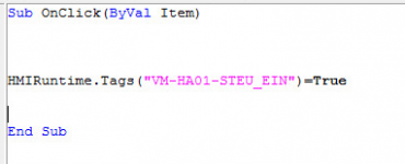

Mein Code sieht inzwischen nur noch so aus und trotzdem funktioniert nicht:
Aus der Hilfe: In VBS können Sie Variablen direkt über den Namen ansprechen und Werte setzen und lesen. Wenn Sie auf zusätzliche Eigenschaften der Variablen zugreifen wollen, z.B. den Qualitycode erfragen, müssen Sie die Variable immer über die Tags-Auflistung ansprechen. Über das zurückgelieferte Tag-Objekt haben Sie Zugriff auf alle Eigenschaften und Methoden der Variablen. Sie müssen für das Objekt eine Instanz bilden, damit z.B. mit HMIRuntime.Tags("Variable").Value=TRUE eine binäre Variable geschrieben wird.

Habe auch schon etliche Varianten durchprobiert: Leerzeichen zwischen = und Zuweisung mit Set oder ohne.... mit .Value alles ohne Erfolg...

Manchmal muss man nur einen Post schreiben und schon klappts:
Dachte das die Variable hier auch gleich geschrieben wird, war aber nicht so.
Muss separat erfolgen...
Das wäre die erste Hürde.
