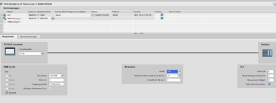

Ich stehe vor der Aufgabe ein alten WinCCflex-Projekt auf TIA hochzurüsten. Das Projekt war in Step7 integriert. Ich habe herausgelöst und hochgerüstet. Soweit alles gut.
Jetzt ist aber so das 2 Steuerungen mit der HMI verbunden sind. Eine über Ethernet und die ist kein Problem. Die andere über Profibus und die wurde im WinCCflex projekt geroutet.
Diese Informationen bei Verbindung 2 sind beim hochrüsten verloren gegangen und können auch nicht eingestellt werden. Was für Möglichkeiten habe ich jetzt ? Reicht es wenn ich die CPUs in der Hardwarekonfig anlege und muss ich tatsächlich das ganze Projekt migrieren ?
Ich habe es hinbekommen (zumindest theoretisch) . Ich habe das gesamte Projekt migriert. ( was für ein Krampf) und dann konnte ich in der Geräteansicht die HMI-Verbindungen anlegen die dann auch sofort ins HMI-Projekt übernommen wurden.
Werde es morgen live an der Anlage testen :)
Kontrolliere mal bei allen beteiligten Netzen die S7-Subnetz-ID, ob die noch wie im Ursprungs-Projekt sind oder lade die Hardware-Konfig der 319 und evtl. IM151, falls die auch migriert wurden.
Genau das war der Punkt. Ich hatte den Support angeschrieben und der kam mit der Lösung das die Subnet-IDs angepasst werden müssen. Danach ging es sofort.
