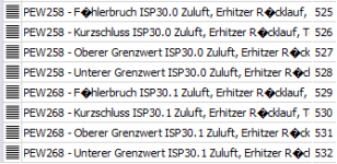

Hallo Kollegen,
wenn ich eine selbst erstellte Importdatei mit Bitmeldungen importiere, werden Umlaute als kleine Fötzch.. äh Karos dargestellt. Wie kann ich das abstellen? In einem einfachen Editor (TextPad) oder in Excel wird alles richt dargestellt.
Gruß, Onkel
Die Datei wird über Excel-VBA angelegt. Es sind meine ersten Gehversuche mit VBA. Es wird wohl an den Dateityp "FreeFile" liegen?
f = FreeFile
DateiName = "D:\TEMP\Alarms.csv"
Open DateiName For Output As f
Close #f
