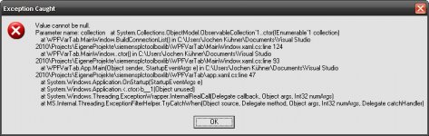

Hallo Jochen,
sag mal ist das eine Tool zum einbindne in ein Programm oder ist das ein eigenständig laufendes Programm? Ich wollte es mir mal anschauen, da ich die Idee sehr gut finde. Ich kann es aber nicht anstarten. Oder muss ich noch irgendwelche der Dateien irgendwo hinschieben? schon mal danke im vor raus.
Grüße vom Pinken Panther
Es gibt gar keinen es startet einfach nicht. Also doppelklick drauf und festplatte tut kurz etwas und dann wars das.
als betribssystem habe ich Windows XP SP3, weiß nicht was ich sonst nochinstalliert haben müßte. .net Framework 4 ist auch drauf.
Vielleicht ist es ja nur bei mir so, also kein stress ;-) .

ja ist ein ereignis vorhanden: .Net Runtime
Application: WPFVarTab.exe
Framework Version: v4.0.30319
Description: The process was terminated due to an unhandled exception.
Exception Info: System.Windows.Markup.XamlParseException
Stack:

Bei mir funktioniert die jetzige Version.
Was merkwürdig ist: Wenn ich im Online-Status bin und dann das Programm über das Haus-Symbol schließe, ist das Fenster weg aber die Applikation läuft im Hintergrund weiter. Diese muss dann über den Taskmanager abgeschossen werden.
