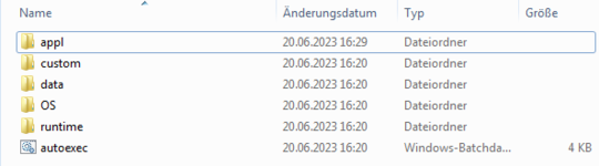

Guten Tag,
nach mehrjähriger problemloser Einsatz in einem Pumpwerk, leuchtet bei der Eaton Steuerung die Err LED.
Beim verwendeten Display von Typ: XV-102-D6-57TVR-10 steht im Bluescreen folgendes:

\StorageCard\OS\XV102.BIN not found
Der Kunde hat die SD-Karte in sein Laptop gepackt und da sind nur 2 Ordner:
\BSDT
\IDM
Was kann man da noch retten???
Kann man die SD-Karte wieder neu aufspielen über Galileo, vorausgesetzt wir haben das Projekt?
Muss es eine spezielle SD-Karte sein oder reicht eine Handelsübliche?
Ich habe kein Erfahrung mit Eaton Steuerungen und Galileo, das war alles vor meiner Zeit.

Guten Tag,
ich hab die Projektdateien gefunden. Ich habe auch ein XV102 HMI. Wenn ich jetzt in Galileo die den Export mache:
und dann das :
Auf die SD-Karte kopiere und in das HMI einstecke das Projekt nicht geladen wird.
Wie sage ich dem HMI dass er das Projekt von der SD-Karte laden soll?
Ich erhoffe mir damit, dass ich die SD-Karte mit dem Projekt einspiele und den Kunden übergebe, will das hier aber testen. Also kein FTP laden sondern lokal auf einem Ordner.
