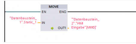

Habe bei der Simulation gerade bemerkt, das es doch nicht funktioniert. Beim "In" des MOVE Befehles wird angezeigt das hier nicht der Datentyp String verwendet werden darf.
Hast du zwischen "CALL MOVE" und "IN" auch die Datentypen auf String / String gestellt?
Sonst zeig mal nen Screenshot.
Da CALL MOVE ein unbekannter Befehl war habe ich es mit dem Baustein programmiert. Unter dem Rot angezeigten Text steht folgende Meldung: Der Datentyp String des Aktualparameters passt nicht zum Datentyp Byte, Char usw.
OK, am "IN" hast du einen String angegeben, an "OUT" allerdings einen CHAR. Damit ist die Meldung richtig so. Du hast "Datenbaustein_2"."HMI_Eingabe[MW0]" angegeben.
Dieser Zugriff ist nicht das was ich mit "Verwendung von Arrays" gemeint habe.
Du musst wissen dass der Datentyp String eigentlich selbst ein "Array_of_CHAR" ist.
Wenn man auf einen String mit String[10] zugreift dann bekommt man das zehnte Zeichen und das hat den Datentyp CHAR.
Ich hatte hatte aber ein Array_of_String gemeint. Ist verwirrend ich weiß... ;)

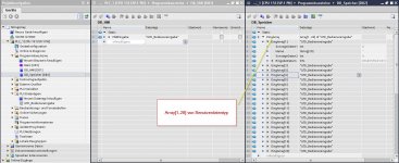

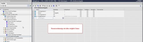

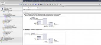

Daher kommen hier jetzt Bilder zum Einsatz.
Musste allerdings selbst feststellen das Siemens es wiedereinmal nicht geschafft hat alle Datentypen mit dem Befehl MOVE zu kopieren.
Mann kann Byte, Int, Real, Struct, UDT, DTL und Konsorten jetzt endlich mit dem selben Befehl kopieren, für String musste man aber wieder einen eigenen namens S_MOVE einfügen.
Was soll das denn?
Wenn du für deine Eingaben allerdings mehr als nur einen String speichern willst würde ich die Kombination aus Array und benutzerdefinierten Datentyp vorschlagen.
PS.: Der MOVE bzw. der S_MOVE gehen problemlos in AWL. Einfach "CALL MOVE" tippen und Enter.
Super! Jetzt hat es mit der Simulation geklappt und auch die Fehlermeldung ist Weg. Vor allem die Bilder waren sehr Hilfreich und haben mir sehr geholfen, das Ganze zu verstehen. Nochmals vielen Dank für deine Hilfe!
