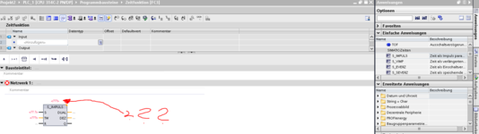

Hallo zusammen. Ich weiß nicht wie ich eine solche Zeitfunktion parametriere. Es gibt eine Funktion wo ich sehen kann, wie ich Bausteine richtig paramentriere und alles. So eine Art Guide für Bausteine. Wo muss ich dahin?
Baustein anklicken und F1 auf der Tastatur drücken, bringt dich zur Hilfe.
Du musst ihn in diesem Falle als Timer deklarieren, beispielsweise T1. Ratsam ist es aber, nicht mehr unbedingt die Simatic Zeiten zu nehmen, sondern darüber, die IEC Zeiten, das wäre etwas zeitgemäßer.
