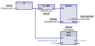

ich würde gerne Zeitstempel erzeugen wenn 2 Ereignisse kommen:
z.B. möchte ich die Zeit vom Drücken der Stopp-Taste bis zum Stillstand der Maschine messen.
Das Problem hatte ich schon mal (https://www.sps-forum.de/threads/cpu-e-a-taktzeiten-feststellen-ändern.116791/#post-942976)
nur hat das absolut mal gar nicht funktioniert

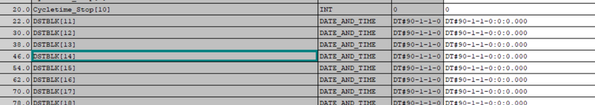

nun habe ich mir gedacht dass ich die Uhrzeit des Ereignisse als Zeitstempel ausgebe.
kann ich nicht über OB1 --> Temp --> OB1_Date_Time oder mit FC33/FC40 es als Zeitstempel ausgeben.
ich kann ja wie in NW1 es in eine DB schreiben.
aber wie könnte ich es machen, dass z.B. E13.4 um die Zeit gedrückt wurde auszulesen.
