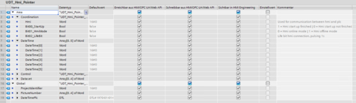

Du kannst ganz einfach UDTs auch im HMI verknüpfen:
Du musst halt nur in der UDT die Variablen und andere UDTs als sichtbar/schreibbar anwählen in der UDT:
Falls dir die Spalten nicht angezeigt werden kannst du die über das Kontextmenü anzeigen lassen:
Super danke, habe es jetzt hinbekommen wie ich es wollte.
Die Einstellungen waren allerdings bei mir schon und scheinen auch standardmäßig aktiviert zu sein (zumindest bei mir). Deine Antwort hat mich aber nochmal für einen anderen Lösungsweg angereizt und jetzt habe ich es so gemacht das nicht mein UDT Typ in einem Array liegt, sondern ein Array of Structs innerhalb von meinem UDT. Dann habe ich eine normale Variable im DAtenbaustein und damit auch nur eine Variable/Zeile in meinen HMI Variablen.
