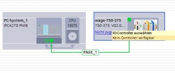

Momentan ist in meinem Praktikum die Aufgabe, einen Feldbus (WAGO 750-375 und den DI 1415 und den DO 1515) mit einer Soft-SPS (CPU 1507 S F) zu verbinden über einen Switch in lokalem Netzwerk.
Bei der Konfiguration in TIA steht auf dem Buskoppler immer "nicht zugeordnet" und im Toggletip dass keine Controller verfügbar sind, obwohl direkt daneben die PLC über PN/IE verbunden ist.
Kann mir da jemand helfen? Muss ich in dem Wago Koppler etwas anders konfigurieren?

welche TIA Version?
Ist der Wago am gleichen netz projektiert?
ist ein IO System angelegt an der 1507?
Mach mal screens wie das bei dir aussieht
Wenn das bei dir so aussieht:
dann die Ethernetschnittstelle markieren und in den Eigenschaften bei Schnittstellen zuordnung die Software_PLC einstellen
Dann Rechtsklick auf die Schnittstelle und "IO System anlegen"
Danach geht dann auch die Zuordnung
So hat es geklappt danke! :p
