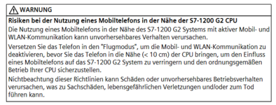

TIA Zur Info: S7-1200 G2 + Handy
WTF!? Sowas kann man sich nicht ausdenken.
Szenario:
Eine Delegation wird durch den Betrieb geführt, um denen die Produktion und die Anlagen zu präsentieren. Auf Anfrage werden Schaltschränke geöffnet und die Besucher machen Fotos. In diesem Augenblick ist die Steuerung in einem undefinierten Zustand und eine Presse zerquetscht einen Besucher.
Wen muss man alles verhaften?
Den CEO von Siemens?
Den CEO der Firma?
Den Mitarbeiter, der die CPU eingebaut hat?
Den Mitarbeiter, der den Schaltschrank geöffnet hat?
Wer trägt die Verantwortung?
NFC Funktionalität aber bitte nicht mit dem Handy auslesen.
Ich weiß gar nicht so recht ob die G2 in der FW V4.1.0 NFC überhaupt noch kann. NFC wurde mit V1.0.2 auf der Steuerung komplett deaktiviert und bei der V4.1.0 steht nichts mehr dazu. Ist es jetzt weiterhin deaktiviert? Laut V4.1 Handbuch soll es ja gehen oder ist das nur eine Textleiche?
Finde ich insofern spannend, da die "Wiederaktivierung von NFC" vor ein paar Tagen noch explizit erwähnt wurde und auf dieser Seite stand.
Hatte mich auch gewundert, sie hatten ja sogar "Enhanced support" beworben. Jetzt sieht´s eher nach "No Function Communication" aus.
