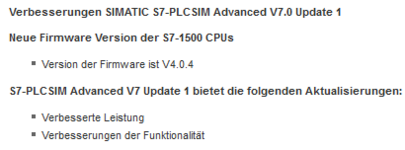

Zur Info:
Siemens Webseite: SIMATIC S7-PLCSIM Advanced V7.0 download inklusive Trial Lizenz
Aber Achtung, anscheinend wird TIA < V14 nicht mehr unterstützt ( EDIT: Gerade gesehen, das war bei V6 auch schon ).
In dem Liesmich stehen noch ein paar zusätzliche Info´s:
Siemens Webseite: SIMATIC S7-PLCSIM Advanced Liesmich
Highlights SIMATIC S7-PLCSIM Advanced V7.0
Neue CPU Typen
- Alle neuen Artikel Nummern der S7-1500 CPUs (MLFB) für die Firmware V4.0
Neue Funktionen
- Präzisere Simulation: Unterstützung für das Laden und Verwenden der SPS-Konfiguration bei gleichzeitiger Zuweisung der richtigen Größe des SPS-Speichers und der Tag-Ressourcen.
- Unterstützung der API-Versionen von V3.0 bis V7.0
Kompatibilität
- In S7-PLCSIM Advanced werden nun TIA Portal-Projekte aus den Versionen V14 bis V20 sowie den
- CPU Firmwareständen V1.8 – V4.0 unterstützt.
