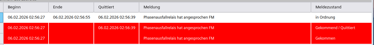

Wenn ich bei einem klassischen Panel einen Alarm mit Einfachquittung konfiguriere, bekomme ich typischerweise drei Zeilen in einer Meldeanzeige.
  1. Gekommen
  2. Gegangen
  3. Quittiert
Die Reihenfolge 2/3 kann natürlich auch anders herum sein, aber alle drei Zeilen sind rot.
Bei Unified kann ich dagegen den Zustand "Normal" nicht farblich definieren, obwohl man es im ersten Moment denken würde, wenn man die unten stehende Konfiguration betrachtet:
Ist ein Fehler quittiert und gegangen, so wird die jüngste Zeile immer in Weiß mit schwarzer Schrift dargestellt. Wir finden das ungünstig, da die Hintergrundfarbe immer eine wichtige Orientierung für die Unterscheidung von Fehlern <->Warnungen <-> Infos ist.
Kennt jemand einen Workaround?
Kann es seind das die erste Zeile lediglich den "Fokus" hat und deshalb anders dargestellt ist?
Beim Comfort-Panel war dies auch immer so nur blau...

Es ist kein Drama, entspricht aber nicht den Gepflogenheiten meines AGs:
Von unten
1. Meldung kommt (blinkend)
2. Meldung wird quittiert (Blinken ist weg)
3. Meldung geht: Es kommt nicht in rot "Gekommen / Quittiert / Gegangen" (bzw. der hier etwas abgewandelte Text), sondern ein weißes Feld mit schwarzer Schrift und dem Zustand "Normal" (hier durch mich umbenannt in "in Ordnung").
Der Kunde wünsht sich die Zeile ebenfalls in rot, diese Zeile kann man aber farblich offenbar nicht definieren??
Das war die Frage.
Nein. Im Bild ist das Bearbeiten noch gesperrt.
Erst wenn die "Bearbeiten"-Taste gedrückt wird, färbt sich die betroffene Zeile ganz hellblau.
Der Punkt ist halt, dass ich in dem Bereich, der in #1 dargestellt wird, den Zustand "Normal" nicht beeinflussen, also nicht meldungspezifisch anpassen kann.

Ich kenne das Thema, habe bisher auch keinen Workaround. Vorher auf den non-unified Panels ging es ja meldeklassenspezifisch einzustellen. Aber das ist ja nicht das einzige was mit Unified einfach verschwunden ist...
Ob ein Kunde ne Meldung liest oder nicht ist mir wurst.Spätestens wenn wir als Anlagenhersteller Hilfe geben müssen sei es vor Ort oder per Telefon/Mail etc. ist das Meldearchiv Gold wert. In Verbindung mit Statusmeldungen kann man sehr oft damit Fehlerabläufe eingrenzen bzw. die Abfolge zum Fehler und danach nachstellen und die richtigen Fragen stellen.
Das Verhalten mit den Farben von dem Meldezustand „Normal“ ist meiner Ansicht nach ein Systemverhalten. Ich wüste hier keinen Workaround.
Ich würde Dir empfehlen den Siemens Support oder die Siemens Fachberatung zu kontaktieren.
Es gibt oft dokumentierte Lösung für solche Verhalten.
Ich denke auch, dass es ein "Systemverhalten" ist. Meine unausgesprochene Erwartung(?) ist, dass die entsprechenden Siemens-Fachabteilungen hier, insbesondere auch in der "Wunschliste", mitlesen. Ich weiß allerdings nicht, wie berechtigt dieser Wunsch ist.
