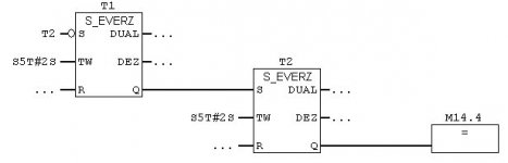

mir ist nicht ganz klar, warum der Timer 2 nicht voll abläuft?
Mit zwei SI-Timern klappt es!
Danke für eine Erklärung...

läuft doch!
Das ist ein einfacher Blinktakt, so wie er damals in der S5 geschrieben wurde.
Der T1 blinkt jetzt mit 0,5 Hz.
gruß wolder
im Grunde, wie schon von Wolder geschrieben.
Der Timer 2 unterbricht nach Ablaufen den Timer 1 und damit auch sich selber. Der Timer 2 läuft also auch ab, du siehst es nur nicht ...
LL
Hallo Petzi,
läuft bei Dir T2 wirklich nicht vollständig ab oder bleibt nur der M14.4 aus?
M14.4 bleibt für einen Zyklus an, weil beim nächsten Zyklus T2 = 1 ist und damit T1 'abgeschaltet' wird.
T1 = 0 => T2 = 0 => M14.4 = 0
maweri
Ja, aber eigentlich sollten doch beide Timer genau für zwei Sekunden laufen. Timer 1 macht das ja auch - Timer 2 läuft jedoch nur viel kürzer - warum?
petzi
Du hast Einschaltverzögerte Timer genommen. T2 braucht 2 sek. (und die laufen auch tatsächlich ab) um sich EINzuschalten. Im nächsten Zyklus schaltet T2 aber sofort T1 wieder aus und damit ist T2 auch weg.
Die Timer sind nach Ablauf der Zeit nur solange an, wie auch noch ein 1-Signal an S anliegt.
Ergänzung:
T1 läuft die 2 sek. von T2. Wenn Du die Zeit an T2 auf 5 sek. erhöhst, bleibt T1 5 sek. an. T2 weiterhin nur für einen Zyklus.
Hm, ok - bei mir sieht es halt so aus:
Der Eingang von T1 hat zu Beginn 0-Signal und startet aufgrund der Negierung. Es läuft die Zeit von 2 Sekunden ab, dann schaltet der Ausgang von T1 auf 1-Signal und startet durch diese positive Flanke den Timer T2. Der Timer T2 läuft jetzt aber nicht auch 2 Sekunden, sondern viel kürzer und dann beginnt der Timer T1 wieder für volle 2 Sekunden abzulaufen.
Wenn T2 startet, dann hat er doch noch volle 2 Sekunden am Ausgang ein 0-Signal, d.h. Timer T1 hat am Eingang immer noch ein 1-Signal. Wer schaltet dann dem Timer T2 den Eingang weg, weil dieser keine volle 2 Sekunden läuft?

Ja LL,
und man sieht es auch an der Zeit (im grauen Balken), die bei FUP abläuft.
Weiß jemand wo ich das Fenster (Zeilen, Spalten) deaktivieren kann?
Vielen Dank, petzi
Bei T1 und T2 läuft es auch, es sei denn du hast den T2 nochmal verwendet!
Wenn der Timer nicht die vollen 2s abläuft und eine Restzeit angezeigt wird, dann hat sich der Eingang geändert.
Bei dem SE-Timer muß während der gesamten Zeit eine 1 am Starteingang anliegen.
Ausschalten kannst du es, indem du auf Ansich -> Anzeigen mit -> Symbolauswahl abwählst.
Sonst versucht der immer dir eine Symbolauswahl zu geben.
gruß wolder
:confused: also ... wenn deine Zeit-Vermutung aus den Online-Beobachtungen resultiert dann sage ich nur "Hut ab" ... :rolleyes:
Vor allen Dingen, wenn du dann noch in der FUP-Darstellung beobachtest ... Was glaubst du denn, was deine Online-Beobachtung für eine Aktualisierungszeit hat ?
Mach doch mal folgendes :
Häng einen Ausgang an den Timer 1. Wenn der Ausgang dann gleichmäßig blinkt, dann läuft die Zeit T2 auch ordnungsgemäß ab.
LL
Naja ... da das Rücksetzen der Kette ja erst im nächsten Programmzyklus erfolgen kann wird der M14.4 wohl für einen Programmzyklus = 1 sein (also möglicherweise vielleicht ein paar Millisekunden - je nach dem Rest-Programm und der CPU ...).
LL
ne...
Das dachte Ich auch mal. Glaube aber die Timer werden nicht erst gestezt wenn der Timer Baustein wieder aufgerufen wird, sondern vorher vom step 7 betriebsystem falls sie abgelaufen sind. Und dadurch ist t2 vieleicht schon da, und setzt sich selbst zurück bevor 14.4 gesetzt wird. (Ich hatte auf jeden fall bei dieser anwendung schon mal Probleme, und als ich dann 14.4 zum rücksetzten und nicht t2 verwendet habe gings!)
