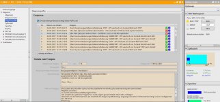

Das war wohl tatsächlich der richtige Ansatz. Auf einer echten CPU (CPU 1511, ein echtes Rennpferd) läuft mein Programm nun schon seit einigen Tagen ohne Probleme bei 30ms Zykluszeit, längster Zyklus 80ms.
Vorher habe ich im Simulator die Zyklusüberwachung mal auf 5000ms eingestellt, da hat sich der längste Zyklus dann bei 1600ms eingestellt.
Falls aber trotzdem noch mal jemand eine Antwort auf die ursprügliche Frage hat, interessieren würde mich die ja immer noch.

Aber die eigentliche Frage:
Ein OB80 gibt mir in seinen Lokaldaten nur an aus welchem OB heraus er angesprungen wurde. Gibt es eine Möglichkeit im OB80 genau den Baustein/Bausteinadresse zu ermitteln aus dem heraus OB80 aufgerufen wurde?
Grundsätzlich ist es ja Zufall, an welcher Stelle im Programm jetzt grad die 150ms erreicht sind... Es sei denn, es ist wirklich ne Endlosschleife ;)
