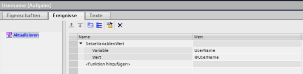

schon wieder ich. Ich habe folgendes Skript im Aufgabenplaner erstellt:
Ich würde gerne den Namen des aktuellen Users in eine HMI-Variable überführen, da ich ihren Inhalt als Variable des Datentyps "String" (bzw. "WString") bräuchte.
Das Skript funktioniert aber irgendwie nicht - weiß jemand warum und kann helfen?
Bin sehr dankbar über jeden Tipp!! :)

mit der Systemvariable @CurrentLanguage hatte ich das gleiche Problem in V18. Diese als Umschaltung für eine Textliste zu nutzen war nicht möglich (auch ohne Skript). Laut Siemens Support sollte das Problem mit den Systemvariablen in V19 gelöst werden. Ein Test steht bei mir aber auch noch aus.
Ok also mit V18 ist das einfach allgemein nicht möglich oder?
