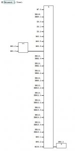

ich habe folgendes Problem:
Ich würde gerne verstehen wie man am besten ein AWL Programm nach FUP convertiert bzw interpretiert.
Gibt es da Tricks wie ich am besten mit den Klammern umgehe. Ich habe folgenden AWL Code welchen ich gerne in FUP
umwandeln möchte:

Einfach im KOP/FUP/AWL-Editor jeweils einen der 2 Blöcke einfügen und die Sprache auf FUP umstellen. Geht mit beiden ohne Probleme.
Mit was programmierst du denn? Wenn mit Step7 die 2 Blöcke in 2 Netzwerke aufteilen, dann kannst du im AWL Editor mit STRG + 1/2/3 zwischen KOP AWL und FUP umschalten.
Das hier ist dein AWL Code ( nur der erste Block ), nur mit STRG + 3 umgeschaltet von AWL auf FUP
Dieses Programm ist in Step7 geschrieben aber ich soll das ganze ins TIA übertragen.
Ah super danke. Ich war iwie bei einem SR Glied und dachte der ganze Code gehört zusammen.
SR-Glied
So ist das auch im Prinzip.
Mach mal ein neues FUP-Netzwerk und füge ein SR-Glied ein, einen Merker bei S und einen bei R.
Dann schalte das auf AWL um. Du siehst, das dort noch NOP0 eingefügt ist, was der korrekten Darstellung dient.
Wenn du in dein obiges Netzwerk auch dieses NOP0 einfügst, bekommst du die Darstellung als SR-Glied.(Evtl. benötigst du noch Klammer Auf am Anfang und vor dem S die Klammer Zu.)
Du kannst natürlich auch einfach einen Teil der Logik in ein neues Netzwerk mit einem SR-Glied M40.3 umkopieren.
PS: Ähnliches gilt für die Darstellung von S5-Timern und -Zählern. Es hilft, sich ein einfaches Beispiel in FUP zu schreiben und das dann mal auf AWL umzuschalten.
