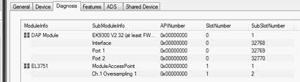

nNrOfAR : WORD;
nAPI : DWORD; (* in der Regel 0 *), im XAE sichtbar (siehe Screenshot unten unter APINummer) *)
nSlot : WORD;
nSubSlot : WORD;
nIndex : WORD; (* definiert die Funktion *)
0xAFF0 : I&M Funktion 0
0x200F : EK9300 Single CoE Access

Access denied: Irgendwas in deiner Record passt nicht. Ich würde mir das den Record in Wireshark aufzeichnen und gegen den Gutfall vergleichen.
