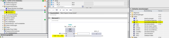

Da ich rauslese, daß Du Grundkenntnisse hast, versuche ich hier mal eine Quick&Dirty-Lösung als Handlungsanleitung:
Wenn ich das richtig verstehe, brauchst Du für Ausgang 0 eine Ausschaltverzögerung des Eingangs 0:

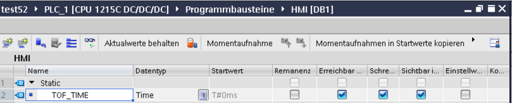

In Deinem HMI legst Du die Variable aus dem DB an.
Im Bild legst Du ein Ausgabefeld für diese Variable an (wahlweise auch E/A, wenn Du auch direkt editieren möchtest).

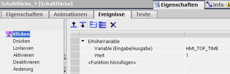

Dazu die Tasten mit + und - beschriftet.
In den Tasten projektierst Du unter Ereignisse:
Findest Du in der Gruppe "Berechnungen".
Enstprechend für "-" dann "VerringereVariable".
So zählst Du jetzt in Millisekunden hoch und runter.

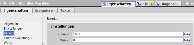

Damit jetzt keine negativen Werte eingestellt werden können oder keine wahnsinnig hohen Werte, kannst Du Folgendes machen:
  • Stelle in der HMI-Variable in der Kategorie "Bereich" Grenzwerte ein (rechts das Drop-Down auf "Konstante" stellen).
  • Dann kommt jedes Mal eine Systemmeldung, wenn Du die Grenzen überschreitest.

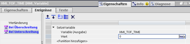

  • Um die Grenzen zu halten, stellst Du unter "Ereignisse" (bei der Variable) bei Überschreiten und Unterschreiten die Aktion "SetzeVariable" ein und stellst dort auch noch einmal den Grenzwert ein.

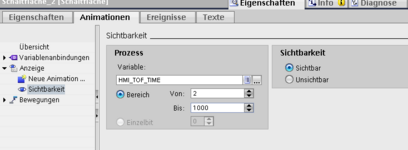

  • An den Tasten kannst Du die Animation Anzeige>"Sichtbarkeit" hinzufügen, so daß z.B. bei Variable < 2 die Taste "-" nicht mehr angezeigt wird.
am Ausgang 1 soll der Impuls nur als Auslöser für den Ablauf der eingestellten zeit dienen das etwas Bewegung im Bunker ist.
Du nutzt den gleichen Eingang?
Dann nutzt Du hier statt eines TOF-Bausteins den TP-Baustein. Der erzeugt unabhängig von der Länge des Eingangssignals einen Impuls definierter Länge.
Zeitvariable wird dann analog zur oben beschriebenen angelegt.
Ich hoffe, das hat geholfen. Wie gesagt: Quick and Dirty, da ist bestimmt Optimierungspotential drin, aber so hast Du schon einmal eine Handlungsanleitung, um das in den Grundzügen selbst zu erstellen.
