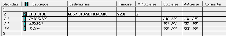

Step 7 Digitalausgänge schalten nicht

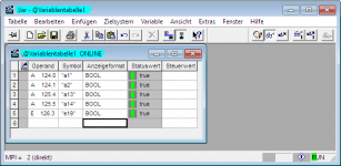

In Step 7 habe ich ein paar Ausgänge, wie schon zuvor im Post beschrieben, geschaltet. Diese werden mir in Step 7 als true angezeigt, allerdings schaltet die Ausgabegruppe weiterhin nicht. Zu erwähnen ist, dass an den Ausgängen, egal ob in Step 7 true oder false, jetzt eine Gleichspannung von ca 1,6V am jeweiligen Ausgang messbar ist. Die Sicherungen der Ausgabegruppe sind nach dem Test nicht mehr durchgebrannt.
