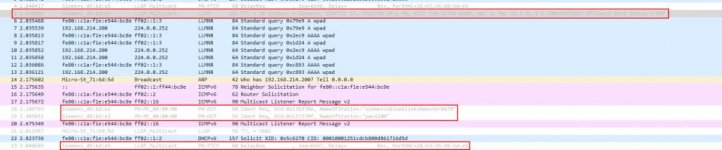

Wie finde ich den die IP Adresse meiner S7 1500 raus, wenn ich nur die MAC hab? S7 ist in einer ET200 verbaut und meldet sich auch per Wireshark, jedoch fehlt mir die IP.
Mit TIA hab ich das Gerät und seine IP gefunden.
