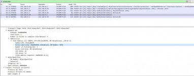

Da wird außer beim Verbindungsaufbau nichts verschlüsselt, jedes Telegramm enthält nur einen HMAC und der ist schnell berechnet.
Aber die Übertragung nicht als reiner Binärblob sondern als VLQ dauert sicher auch etwas mehr Zeit. Dazu kommt natürlich noch die Zeit, um das Symbol zu finden, da ja keine Speicheradresse angegeben wird. Es ist also insgesamt betrachtet schon ein größerer Aufwand seitens der SPS zu leisten als mit dem normalen S7comm-Protokoll.
