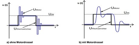

Um den Durchschlag in der Wicklung zu verhindern braucht es ja keinen Sinusfilter, doch nur eine Motordrossel oder?
Nein, nicht ganz.

Die Variante mit den Motordrosseln habe ich selbst schon oft genug verbaut. Das funktioniert gut und hält die Motoren wirklich entscheidend länger am Leben mit FU.
Spreche hier aus Erfahrung. Ohne Filter am FU mit alten Motoren (80er Jahre) Lebenszeit 1-2 Wochen. Mit du/dt-Filter am selben FU seit 5 Jahren kein Ausfall, zum Beispiel.
Was die du/dt = Motordrossel auch noch bewirkt, ist eine geringere Erwärmung des Motors. Fängt praktisch die Mehrwärme durch FU-Betrieb auf. Allerdings werden die Drosseln dann auch warm im Schaltschrank. Hab da auch schon mal 60°C+ am Bauteil gemessen.
Da geh ich nicht ganz mit.
Das Spannungsüberschwingen an der Motorwicklung tritt auch mit der Motordrossel auf. Der dUdT hat kleine Kapazitäten includiert.
Kann es sein das es da keine feste Definition gibt? Ich hab mal von Fuss EMV die Schaltbilder verglichen... Block nennt seine Motordrossel aber auch dU/dt filter... Die MR3/400 findet man unter beiden typen.

Die Eaton dx-lm ist jedenfalls definitiv nur ne Drossel. Das wäre der Minimaleinsatz bei z.B. kurzen Motorkabeln.
Alte Motore können am FU sehr lange überleben aber auch schnell das zeitliche segnen. Hängt von der Tagesform des Kupferlackdrahts ab.
Ich denke die Definition ist ein wenig schwammig zwischen Motordrossel und du/dt-Filter. Ich habe auch schon den Begriff du/dt-Drossel gesehen.

Ich komme ja von der Herstellerseite. Nach einigen Jahrzehnten Umrichtertechnik in Q-Wesen, Support und Vertrieb traue ich mir da schon etwas Expertise zu. Motorfilter, Sinusfilter, dU/dt, Ausgangs-Motor-Filter oder Ähnliches haben wir nicht nur mal gesehen sondern in sehr großen Stückzahlen wirklich eingesetzt. Alle Anwendungen >500V z.B. Produkte aus eigenem Haus, von Platthaus, Schaffner, Block o.Ä.
Ist aber egal.
Der ganz große Unterschied zwischen L und LC Kombination, also Motordrossel und Sinusfilter, ist, das kein mir bekannter Drive in Kombination mit Sinusfilter Vectormode ermöglicht.
Muck: bau eine Motordrossel ein und gut ist.
Stichwort dU
Imo brauchts für die Abflachung des Spannungsanstiegs ne kap. Komponente.
Dem kann ich ich nur beipflichten.
Ein Drossel verändert nur den Anstieg aber nicht die Spannungsspitze am Motor
