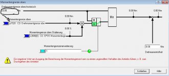

P2622 gibt bei "Fahren auf Festanschlag" im Verfahrsatz das Drehmoment vor. Welches Drehmoment nehme ich dort als Maximum? Das maximale, das der Motor kann, also das aus dem Motordatenblatt oder z.B. p1520 aus der Momentenbegrenzung? Welcher Wert wäre der Richtige? Wenn ich das Drehmoment auch noch, wie oben beschrieben, zusätzlich über p1552, p1554 skaliere, gebe ich dann bei p2622 das maximale vor, welches dann im Servo automatisch skaliert wird oder skaliere ich das vor dem Eintrag in p2622 nochmals selbst an Hand dieser Werte?
Hallo Ralle,
in den Verfahrsätzen trägst Du ja direct die Newtonmeter ein, mit denen Du klemmen willst.
Wie das im Antrieb gemacht wird, siehst Du an folgender Maske. Wenn im p1520 z.B. 100Nm stehen würde und Du in den Verfahrsätzen 5 Nm Klemmmoment vorgeben würdest, dann würden über den r2686 entsprechend 5% kommen. Falls Du Hubachsen hast, kannst Du zusätzlich in der Maske rechts (p1532) einen Offset vorgeben um einen elektronischen Gewichtsausgleich zu machen.

Ich kapier das einfach nciht.
Wieviele Werte gibt es denn insgesamt zur Momentenbegrenzugn?
Ich hab folgende genutzt:
Das sind dann die Paramter 1552 und 1554, die ich per Profinetparameter dort reinschreibe.
Damit kann ich doch auch das generelle Fahrmoment begrenzen, richtig?
Welches Moment gebe ich da vor?
Im Motordatenblatt steht 7,5 Nm hat der Motor.
Bei Momentengrenze oben im Starter stehen 38,36, das kann der Motor ja eigentlich gar nicht.
Wenn ich 7,5 im Verfahrsatz eintrage bewirkt das gar nichts, es werden die 38,36 begrenzt.
Hallo Ralle,
da brauchst Du normallerweise nichts umzubiegen. Mit Anwahl vom EPos ist alles soweit vorbereitet und die Konnektoren zur Drehmomentbegrenzung (für Fahren auf Festanschlag) angelegt (siehe meinen Screenshot).
Wenn Dein Nennmoment 7,5 Nm ist, kann es schon sein dass Mmax 38,38Nm ist (das wäre 5 fache Überlast was bei Servo- Motoren nicht unmöglich ist).
Die Drehmomentbegrenzungsmöglichkeit die Du genutzt hast, wird z.B. bei Wicklern verwendet. Dann macht man dort z.B. eine Drehmomentbegrenzung, kann aber danach immer noch Zusatzmomente (z.B. Trägheitsvorsteuerung beim Beschleunigen) oder Reibkennlinie etc. vorsteuern.
Also nochmal zurück zum Thema. Wenn Du mit Verfahrsätzen arbeitest, dann hier nicht selbst zaubern sondern die Standardkonfiguration nutzen.
Schau mal auf die Maske die ich gepostet habe und ob der Schalter auch so steht wie bei mir.
Viele Grüße
Zako
