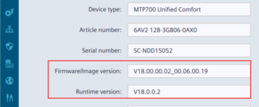

Welche Image-Version hast du auf dem Panel?
Das wurde glaub ich in dem V18 Upd. 2.1 Image gefixt, das Siemens nachträglich hochgeladen hat:
Guten Morgen,
Image Version ist aktuell 18.0.0 auf dem Panel - werde das Panel gleich mal updaten
Danke für den Tipp :)
