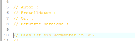

Ja Kommentare z.B. Ich möchte in Tia Portal quasi die Schriftfarbe für Kommentare, Variablen usw. ändern.
Also bei mir ( TIA V15.1 ) klappt es wunderbar. Ich muss auch TIA nicht schließen/öffnen. Einfach die Farbe umstellen => fertig
Hier mal ein Beispiel mit Kommentaren:
Text geht auch ( PS: Eine Variable in SCL ist kein Text. Ein Text ist z.B. das Semikolin am Ende einer Variable. )
