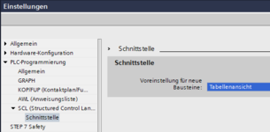

ich arbeite mich gerade in TIA ein und habe mich mit den Funktionen NORM_X und SCALE_X beschäftigt. Nutzt man diese in FUP muss man ja oben den Variablentyp des Ein- und Ausgangs wählen. Kann man das auch in SCL machen. Hintergrund ist der, dass ich in SCL den Rückgabewert von SCALE_X einer REAL-Variablen zugewiesen hatte und es zu einer Warnmeldung kam, weil in der Variante SCALE_X einen LREAL Wert liefert. Hier könnte man natürlich auch LREAL_TO_REAL nutzen, aber vielleicht geht es auch anders.
hier kannst du einstellen, wie die Variablen bei SCL Bausteinen definiert werden:
meinst du das?
