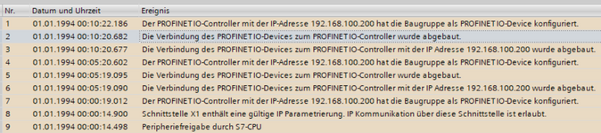

Den Lean würde ich hierfür gern mit 240Bytes in beide Richtungen als PN-Slave an der 1500er betreiben. Leider habe ich bis jetzt nur 16 Bytes (siehe Bild) als Auswahl. Ich würde auch den Lean als I-Device einrichten, habe aber aus den Kommentaren hier Bedenken heraus gelesen.
Steht etwas gegen die Einrichtung mit 240 Bytes als reiner PN-Slave oder als I-Device? Wichtig ist natürlich die Stabilität und auch eine gewisse Aktualisierungszeit möglichst weit unter 100ms. Dies ist das Mindeste was benötigt wird um alle Prozesse sauber zu erfassen und anzusteuern.

Hab das Bild noch einmal neu eingefügt... Jetzt lesbar?
Das der Lean 240Byte in beide Richtungen kann, ist mir bekannt, aber wie füge ich diesen dann auch mit 240 Byte ein. Geht das nur über den Weg als I-Device oder gibt es hierfür auch ein Modul.
Ich habe nur die Auswahl von 16 Bytes:

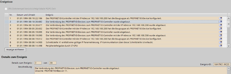

deine Anregungen haben mich auf die richtige Fährte gebracht. Den Reiter I-Device hatte ich aus anderen Projekten in Erinnerung, war aber diesmal, wie verflixt, einfach nicht zu finden...1709456466157.png... bis ich bemerkt hab, dass die V2.2 des Leans diese noch nicht unterstützt... Also Firmwareupdate 2.2 --> 2.4 --> 3.0 und dann sollte es gehen..
