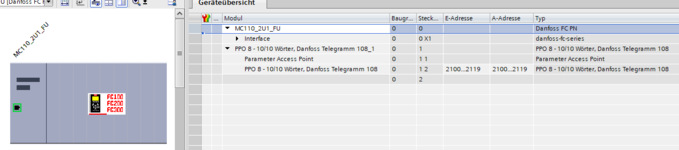

wenn er fürs Prototoll nur 8 PPOs ausgewählt hat dann kommt nach dem PPO8 kein weiteres Word mehr, das gibts in der HW-Konfig nicht...

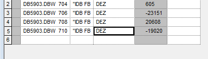

er schreibt doch im ersten Beitrag, dass der wert negativ ist, dass liegt daran, dass im WORD irgendwas größer 32000 steht. Daraus wird dann durch ITD nen negativer DINT-Wert...

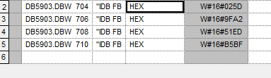

Also der richtige Wert am Display ist 6862229 kWh
das sind die 4 Werte die roh eingelesen werden 605 Frequenz, -23151 Strom (was eigentlich auch nicht sein kann) wird aber doch richitg
umgerechnet, 20608 Leistung, -19020 kWh

Ducati's Beitrag #37 zeigt uns dass die Werte in PPO8 alle 1 Wort/2 Bytes belegen.
Wie z.B. die kWh Wert als nur 1 WORD oder DINT interpretiert werden soll kapiere ich noch nicht.
