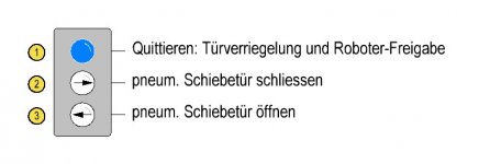

wir werden bei einer bestehenden Kartonförderanlage den manuellen Arbeitsschritt des Beladens
von Kartons auf Palette auf eine automatisierte Lösung umbauen. Dafür wird ein Palettierroboter von
der Firma RoTEG installiert.
Die autom. Palettieranlage beinhaltet insgesamt 8 Schleusen (8 Stellplätze) sprich 8 pneumatische Schiebetüren,
die manuell durch den Bediener geöffnet und geschlossen werden.
Siehe Anhang PDF-Dokument (Bild 1)
WELCHE LÖSUNG HABE ICH AUSGEARBEITET:
Wie im Bild 1 ersichtlich, habe ich über jede Schleuse eine grüne Signalleuchte vorgesehen.
Auf der Montagesäule werden die Bedienelemente angebaut (im Bild 1 ersichtlich).
Grüne Signalleuchte über Schleuse:
Signalisierung-Beispiel:
Signalleuchte leuchtet: wenn z.B. Schleuse 6 Betriebsbereit ist bzw. im aktiven Betrieb involviert ist.
bzw. Leerpalette vorhanden ist
Signalleuchte blinkt: wenn Palette voll beladen wurde.
Signalleuchte dunkel: wenn Tür offen, keine Palette vorhanden.
Bedienelemente (Leuchtdrucktaster):
Bild 2
Taste Pos.1 (siehe Bild 2):
blinkt, wenn Tür nach Betätigung von Taste Pos. 2 geschlossen wurde.
leuchtet, bei fehlerhafter Türverriegelung.
Taste Pos.2 (siehe Bild 2):
blinkt, weil aufgefordert wird, die Tür zu schließen.
Taste Pos.3 (siehe Bild 2):
blinkt, wenn Palette voll beladen wurde und abgeholt werden kann
und wenn keine Palette beim Stellplatz der jeweiligen Schleuse zurzeit vorhanden ist.
leuchtet, wenn Palettierroboter in Parkposition gefahren wurde, und die Schiebetür geöffnet ist.
dunkel , wenn Tür geschlossen ist, und der Roboter eine neue Palette von Schleuse 3 od. 4 in der
gerade eben leer gewordenen Schleuse für einen neuen Palettierungsprozess abgelegt hat.
FRAGE:
Ich zermartere mit schon des längeren den Kopf, wie ich die optische Signalisierung am Besten ausführen soll.
Ich bräuchte bitte einige Denkanstöße und wäre für jeden Tipp dankbar.
Anhang Bild 1 (PDF-Datei)
Im Voraus danke
Gruß Markus
