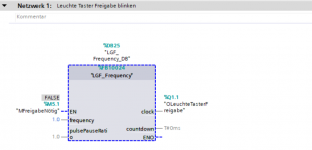

ich habe eine Leuchte, die blinken soll. Diese soll nur blinken wenn ein Merker gesetzt ist.
Leider funktioniert das bisher nicht.
Der Merker wird gesetzt. Die Online-Ansicht von Funktionblock A bestätigt dies:
In der Variablentabelle wird es auch angezeigt:
Aber im Netzwerk des Funktionsblocks B leider nicht:
Andere Netzwerke in diesem Funktionsblock funktionieren.
Ich kann mir nun nicht erklären wieso es in dem einen Netzwerk und in der Variablentabelle als True angezeigt wird und in einem anderen Netzwerk als False.

Auch am Rande: Warum verwendest Du den LGF_Frequency für die Blinktakt-Erzeugung? Eine aufwendigere Variante für simples Blinken habe ich noch nicht gesehen...
Weiters: Weil Du Deinen Merker %M5.1 auf EN des FB LGF_Frequency gelegt hast: wenn %M5.1 FALSE ist dann wird der Baustein nicht aufgerufen und der Ausgang %Q1.1 erhält keine Zuweisung und bleibt wie er gerade ist - das kann dann auch Dauerlicht der Leuchte sein. Oder wird %Q1.1 auch noch an mehreren Stellen was zugewiesen?

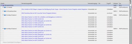

Hier die Querverweisliste:
Der Merker wird mehrmals gesetzt und zurückgesetzt. Also Position 1 -> setzen -> Taste drücken -> zurücksetzen -> Position 2 -> setzen -> Taste drücken -> zurücksetzen ....
Eine Ausnahme: Bei dem ersten Verweis in der Liste: Beim FB Antrieb gibt es in NW3 einen SR Flipflop. Hier wird der Merker gesetzt wenn jemand die Stop-Taste gedrückt hat und zurückgesetzt wenn wieder die Taste Freigabe gedrückt wurde.

Wenn Du im TIA-Portal in der linken Spalte z.B. auf Programmbausteine einen Rechtsklick ausführst, dann Belegungsplan öffnest, findest Du solch eine Tabelle vor.
Einzelne Punkte mitten drin: Direkte Zuweisungen mittels E5.5 oder M5.6 etc.
Linien über ein, zwei oder mehr Bytes sind Überlappungen die mehr als nur ein Bit umfassen.
Wenn man diese hovert, bekommt man auch den Tag der Variable angezeigt.
Wählt man diese aus und öffnet in der unteren Leiste Info->Querverweise, dann werden die Vorkommen alle angezeigt.
Meistens findet man hierdurch die Fehler bei doppelten Zuweisungen einfacher.
