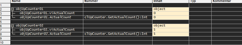

    // Instanzierung
    var
        objUpCounter01 :clUpCounter();
        objUpCounter02 :clUpCounter(5);
    end_var;
    Das ganze sieht dann im Setup-Fenster erstmal so:
    (Da ich das ganze auf der virtuellen CPU getestet habe, werden im SetUp auch die Properties angezeigt. Auf einer realen CPU geht
    das leider nicht)
Ich kann dazu gerne weitere Infos geben :)
