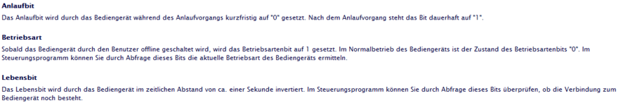

Mit WinCC RT Professional habe ich keine Erfahrung, doch es sollte doch möglich sein, eine Funktion oder ein Skript an einen 1s-Zyklus anzubinden, was ein Bit in der PLC invertiert. So hättest du das Lebensbit aus dem Bereichszeiger "Koordinierung" nachgebastelt.

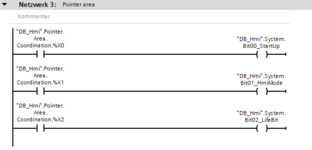

bei Panels gibt es den Bereichzeiger "Koordinierung", oder so machen:

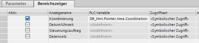

Normalerweise nutzt man dazu den Bereichszeiger Koordinierung, der einen sekündlich wechselndes Alive-Bit enthält. Möglicherweise existiert dieser Bereichszeiger in Deiner Konfiguration nicht.

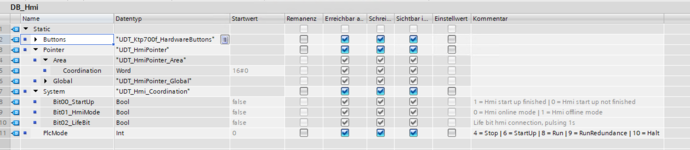

das HMI muss halt zyklisch irgend nen Bit in der SPS setzen. (und die SPS wieder zurücksetzen) Wenn das Bit länger als 5min FALSE, dann Alarm generieren.
Wo krigt man im HMI den "Zyklus" her? z.B. Aufgabenplaner oder Script Aktionen mit zykl. Trigger usw... oder bei Basic Panel den Taktmerker der SPS lesen und dort bei Änderung das Bit setzen...
wir machen das standardmäßig für jedes Panel und generieren damit ne Meldung in der SPS welche ans Leitsystem geht (Panel ausgefallen)
